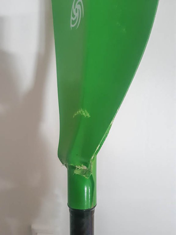

Suis-je un cas isolé?
La pale de ma pagaie select wild coloured mono a cassé: La pagaie a été achetée au mois de janvier au vieux campeur.
Elle a cassé dans un rouleau sans choc avec un rocher lors de la chute (2éme rouleau sous la passerelle 2 de saint Pierre de Bœuf).
J'ai amené ma pagaie en SAV au vieux campeur qui a contacté Select: la garantie ne joue pas pour cette casse. Prix de la réparation 100€ environ.
Cette pagaie se vendait bien jusque là à mon club. Ce ne sera plus le cas...
L'ancien modèle semble plus résistant.
Bonne journée,

Sans défendre spécifiquement Select ...
peut être un élément du soucis est décrit dans l'énoncé :
Rouleau sous la passerelle de Boeuf ...
on parle bien du bassin artif destructeur de matos non ?
et la pagaie a cassé car mise en porte-à-faux entre un rocher et le kayakiste. La photo est plus qu'explicite.
même une Werner moussée ou une Kober casse de cette façon hein.
c'est un peu comme dire : j'ai acheté une Clio neuve, sortie de concession j'ai fait fanfaron, j'ai emplafonné la wago dans le 1er lampadaire venu et c’est pas commerçant de la part de Renault de pas réparer ma caisse gratos ... je dirai a tous mes amis de plus acheter la marque ...
A un moment faut relativiser. ça fout le seum de péter une pagaie mais faut pas couiner sur le fabriquant quand c'est pas justifié.
dans le pire des cas tu contacte ta responsabilité civile si t'as pas les moyens de te changer/réparer la pagaie

Je ne comprend pas l'aspect explicite de la photo. Tout ce que je vois, c'est une rupture à la zone de concentration de contrainte générée par un effort important sur la pale.
L'expertise de la pagaie permet difficilement de remonter à la situation de la rupture. Ayant vécu cette situation, je peux affirmer que ma pagaie n'a pas touché de rocher lors de sa rupture mais nul n'est en effet obligé de me croire. Il est plus facile de conclure sur une clio qui a une pare choc ou un engrenage cassé...
Comme dit dans mon premier post, je témoigne ici surtout au cas ou mon cas ne serait pas isolé: il n'y a pas d'autre rupture similaire pour l'instant.
La maltraitance (ou les défauts) de la pagaie avant l'effort sur celle-ci semble plus importante que l'effort lui-même.
Regardez la vidéo ci-dessous pour mieux comprendre.
Pour ceux qui ne parlent pas anglais, il y a un manche carbone et un manche fibre de verre. La traduction par les sous-titres en Francais est presque compréhensible...

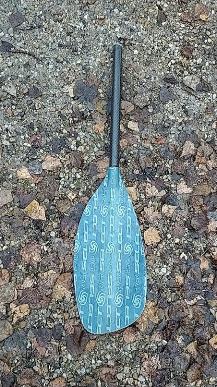

Effectivement, l'ancienne version casse aussi (le manche et pas la pale):
Ce matin à Saint Pierre de Bœuf sans choc non plus.Re: Pagaie select wild cassée
Franchement, soit T un bourrin, soit tu n'a pas de chance, soit la force du courant était démoniaque à St pierre ce matin...
Je pagaye Select depuis pas loin de 10 ans, je navigue du plat à l'infran (je porte dans ce cas là )
j'ai 2 Impact, une Warrior, une Pulse et une W1, la seule que j'ai réussi à casser c'était en mai 2021 sur la Dunière de l'Eyrieux, lors de la reco du double seuil, j'ai perdu l'équilibre dans un pierrier... suis tombé sur la pagaie et une pale à cassé à 5 centimètres du manche, c'est de ma faute... J'ai pu finir la descente avec une pale qui avait un peu trop de "flexion"
Tout ça pour dire que ta Select ne s'est pas cassé "comme ça" , sans t'en rendre compte tu as soit du toucher le fond, soit un obstacle du parcours...
En tout les cas, t'a la poisse
Bon courage
Bon courage
