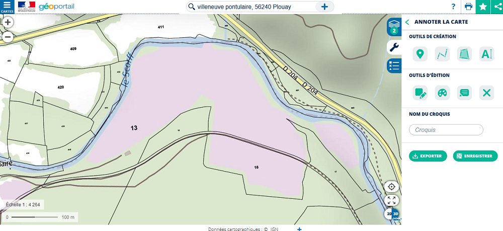

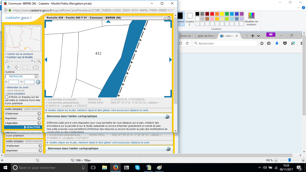

Limite sur le cadastre ?
Du coup, j'ai été vérifier mon cas particulier.
Ma limite va bien jusqu'au milieu de la rivière (Scorff / non-domanial / régie par l'article 644 du code civil)

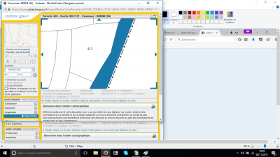

Par contre, celle de mon voisin s'arrête à la berge.

Ce qui apparait aussi sur Geoportail où j'ai bien ma limite au milieu de la rivière et mon voisin à la berge.
