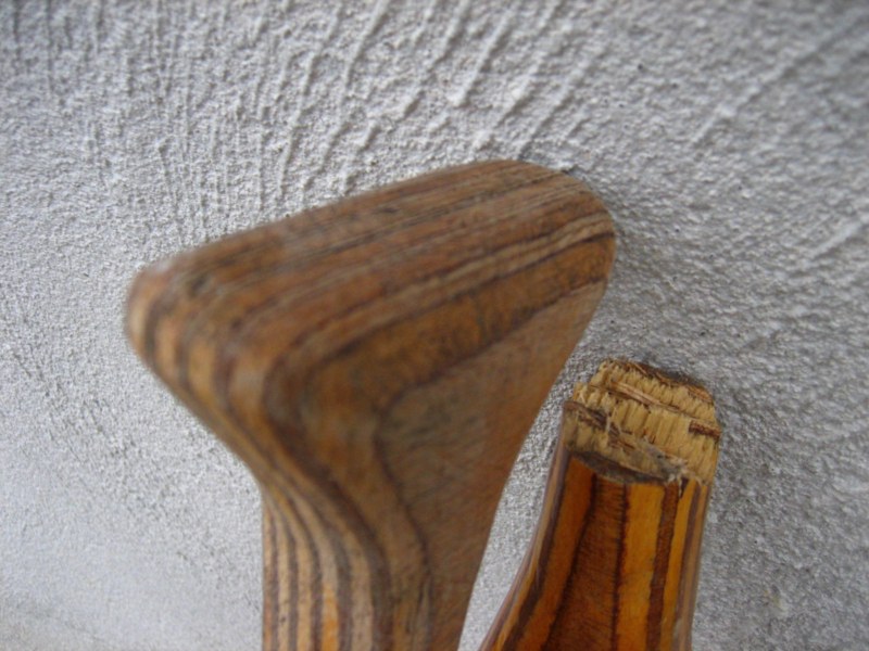

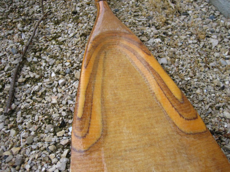

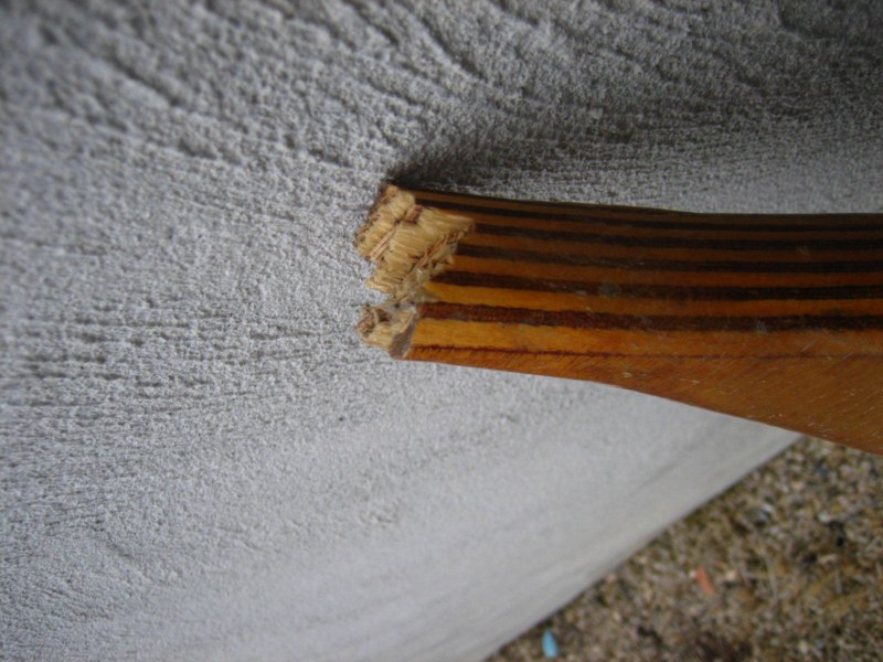

voici ce que j'avais jusqu'à l'OCF 2011, où j'ai voulu remonter le rapide des dalles..... :(
bon d'accord,j'ai un peu forcé :) , et la pale avait de la surface,ce qui est bien pour barrer à l'arrière.
on voit bien où est le point faible ,donc là où il faut de la matière ,et de la bonne(tjs la matière ;)
je pense aussi que la variation de section doit être la plus progressive possible.
